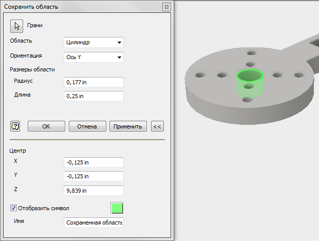

Чтобы области этих соединений не были удалены в процессе создания формы, используется инструмент "Сохранить область". Данный инструмент позволяет скрыть базовую геометрию, тем самым исключая ее из процесса оптимизации. Задать границы области можно двумя способами:
  1. Выберите вкладку "Анализ" > панель "Цели и критерии" и нажмите Сохранить область.

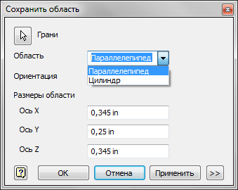

  2. В раскрывающемся списке выберите форму области, а затем укажите объекты геометрии, которые нужно сохранить. Инструмент "Сохранить область" автоматически определяет выбранные объекты и предварительно задает границы сохраняемой области.
  3. При необходимости можно развернуть диалоговое окно "Сохранить область" и изменить центральную точку и размеры области. Для цилиндрической области можно также настроить ориентацию. По завершении нажмите кнопку ОК.
