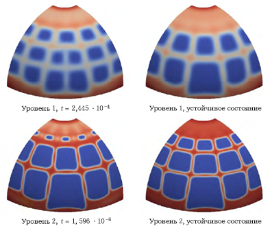

Полусферическая оболочка
В рамках данной задачи рассматривается тонкая полусферическая оболочка. В верхней части оболочки есть отверстие, вокруг которого применена нагрузка давления. Смещения по оси Y зафиксированы по нижней кромке полусферы. Перемещения по осям X и Z зафиксированы по окружности отверстия в верхней части полусферы [3].
С помощью генератора форм можно воспроизвести опубликованный результат. Хотя полученные результаты преимущественно соответствуют опубликованным, в нижней части полусферы наблюдаются заметные отличия. В результатах, полученных с помощью генератора форм, в месте применения граничных условий остается только тонкий слой материала. В опубликованных результатах у нижней кромки полусферы остается гораздо более толстый слой материала. В опубликованных результатах также наблюдается неоднородность толщины слоя материала — вероятно, вследствие использованных граничных условий симметрии.

  3. Dede, L., Borden, M.J., Hughes, T.J.R. (2012) "Isogeometric Analysis for Topology Optimization with a Phase Field Model," Archives of Computational Methods in Engineering. 19(3): 427-465.
