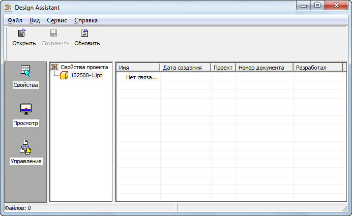

1. Подготовка переноса данных
Файлы в Design Assistant можно открыть непосредственно в Inventor.

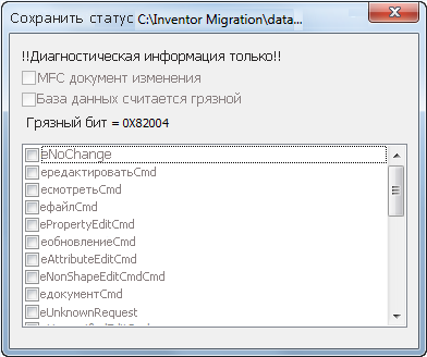

2. Перенос по запросу и Планировщик заданий
Перенос по запросу и команда "Перенести"
Перенос по запросу выполняется при открытии, изменении и последующем сохранении файла в новой версии.
- Убедитесь в том, что выполняется резервное копирование файлов.
- Перенос снизу вверх
- Сначала переносятся файлы IPT, затем IAM, а потом IDW.
- Не продолжайте работу в сеансе, в котором выполняется перенос. В процессе переноса в памяти сохраняются как перенесенные, так и неперенесенные данные.
