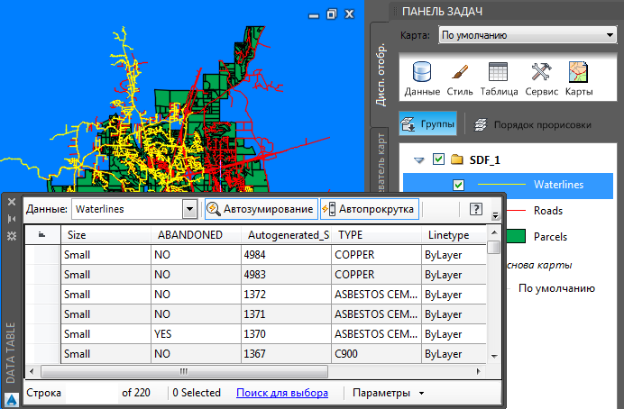

В данном примере окно "Таблица данных" открепляется путем перетаскивания ее от края окна.
В окне "Таблица данных" отображаются общие свойства и данные объекта слоя "Водоводы".
Свойства .COLOR преобразованы на новое свойство "Размер".
