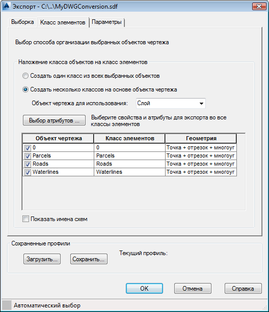

На вкладке "Класс элементов" можно сопоставить свойства каждого слоя с итоговым классом элементов файла SDF. Также можно определить некоторые атрибуты как общие свойства: все полученные классы элементов будут иметь эти свойства. Например, "Толщина" и "Стиль" линии будет применена ко всем классам элементов. Можно также задать другие атрибуты для определенных классов элементов. Например, "Адрес" будет применен только к "Участкам".
В этом упражнении используется файл карты DWGMap.dwg, открытый и измененный в разделе Упражнение 1. Изучение исходных слоев чертежа.
Определение свойств классов элементов SDF
Таблица в диалоговом окне обновляется и отображает имена слоев и классов элементов, которые будут использоваться.

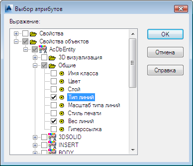

Заданные здесь атрибуты назначаются каждому классу элементов в файле SDF. Поэтому следует выбирать только те атрибуты, которые подходят для всех классов. Например, можно выбрать общие свойства, которые включают в себя такие атрибуты, как "Толщина" линии, но не свойства данных объекта, определенных для каждого класса.
Разверните родительские элементы, чтобы выбрать подгруппу свойств.
Появится кнопка
справа от ячейки таблицы.
Итоговый класс элементов "Участки" будет иметь поля данных объекта для слоя "Участки", но не для других слоев.
| Свойство чертежа | "Класс элементов" | Геометрия |
| Дороги | Дороги | Линия |
| Водоводы | Водоводы | Линия |
