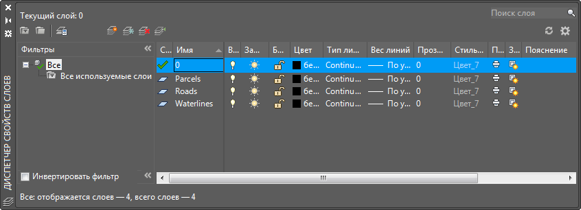

Будет создан файл SDF cо схемой, чьи классы элементов будут отражать структуру слоев файла чертежа. Изучите исходные слои чертежа, чтобы можно было проверить правильность структуры конечного файла.
Чтобы изучить слои чертежа, выполните следующие действия
Открыть
Чертеж. Откройте образец карты с именем DWGMap.dwg.
Карта DWGMap.dwg имеет несколько слоев чертежей.
. Изучите информацию о слое чертежа.
В списке перечислены слои чертежа и их свойства.
