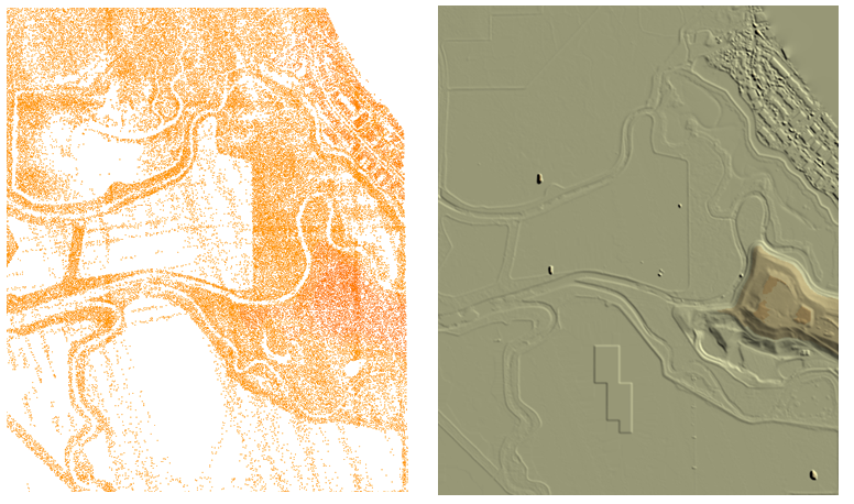

После создания поверхности ее можно просматривать, задавать для нее тему и анализировать ее как любую другую растровую поверхность в AutoCAD Map 3D.
Поверхности, созданные из облака точек, могут обеспечить вид рельефа с высоким уровнем детализации.

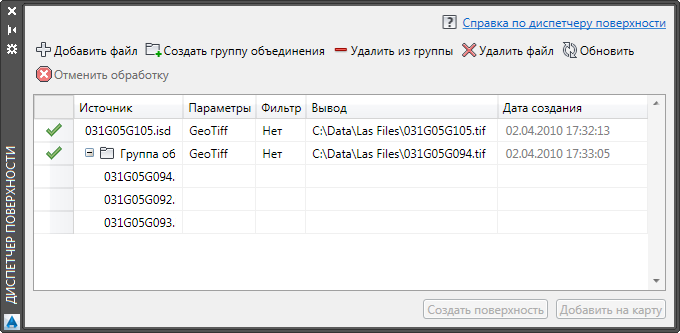

Диспетчер поверхности позволяет использовать в файле поверхности несколько входных файлов с помощью групп объединения. Например, возможно, потребуется создать группу объединения для применения пространственного фильтра в нескольких входных файлах. Для всех исходных файлов в группе объединения должна использоваться одна и та же система координат.
