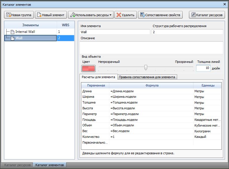

Инструменты 2D-выборки позволяют делать пометки на объектах геометрии на планах этажей или других рабочих листах. Пометка затем добавляется в качестве объекта в рабочую книгу Quantification с отображением таких свойств, как "Площадь", "Периметр" или "Длина". Можно выполнять трассировку линейной пометки для измерения стены или периметра комнаты, а также с помощью инструментов области записывать границы поверхности, например площадь. Можно также размещать на 2D листах пометки-"булавки" для выполнения расчета колличества объектов в проекте. Можно управлять внешним видом выборок, изменяя цвет, прозрачность и варьируя толщину линий выборки в каталоге элементов. После создания выборок 2D-листы, содержащие пометки, можно напечатать в Navisworks с помощью соответствующей команды.
