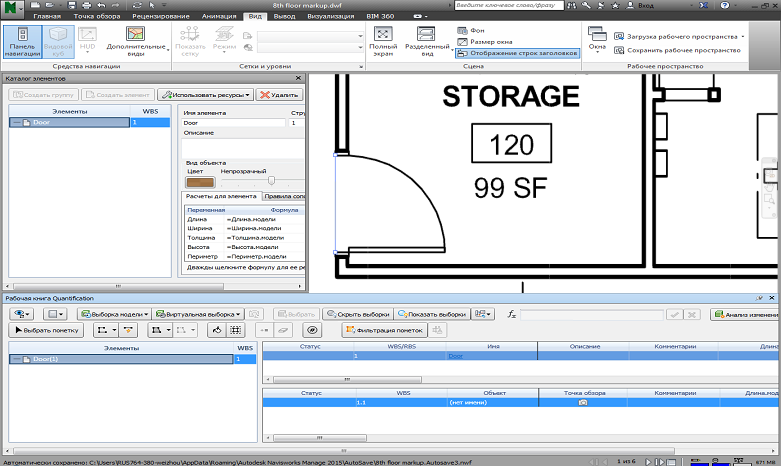

2D выборка позволяет измерять линии, площади и количество на 2D листе. Вместо того чтобы проводить расчеты вручную на бумаге, можно пометить геометрию и выполнить точный расчет. Затем выполняется автоматическая выборка геометрического объекта, который будет добавлен к 3D-выборкам в рабочей книге Quantification.
Функция 2D-выборки поддерживает собственные и сканированные файлы DWF, а также файлы DWF других программ, например формат PDF. См. раздел Поддерживаемые типы файлов.
Рабочий процесс 2D выборки
