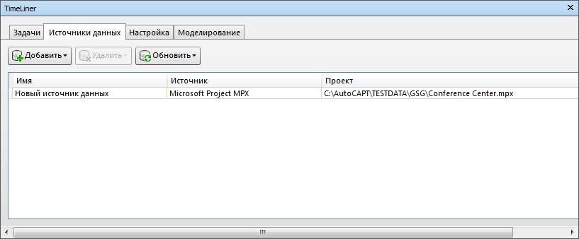

Вкладка "Источники данных"
Вкладка "Источники данных" позволяет выполнять импорт задач из сторонних программ составления планов-графиков, таких как MS Project, Asta и Primavera. Все добавленные источники данных будут представлены в виде списка.
Вид "Источник данных"
Источники данных выводятся в виде таблицы, состоящей из нескольких столбцов. В столбцах указаны имя ссылки, источник (например, Microsoft Project), проект (например, my_schedule.mpp). Прочие столбцы (которые могут и отсутствовать) определяют поля внешнего плана-графика, в которых для каждой импортированной задачи задается тип задачи, уникальный идентификатор, дата начала и дата завершения.
При необходимости можно изменять размер столбцов, а также перемещать их.
