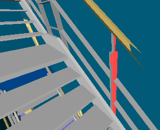

  4. Для затенения всех элементов, не участвующих в конфликте, выберите Затемнить остальные в раскрывающемся списке Изоляция. При щелчке на результате проверки на наличие конфликтов приложение Autodesk Navisworks отображает все элементы, не участвующие в конфликте, серым цветом.
    Просмотр конфликтующих элементов без установки флажка "Затемнить остальные"
    Просмотр конфликтующих элементов с установкой флажка "Затемнить остальные"
