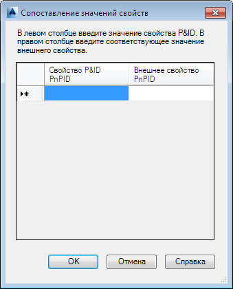

Диалоговое окно "Сопоставление значений свойств"
Определяет соответственные значения свойств между AutoCAD P&ID и другими программами.
Сопоставление значений свойств позволяет задать соответствующие значения свойств между AutoCAD P&ID и другой программой.
Свойство P&ID - <Имя>
Введите значения свойств P&ID, которые должны соответствовать подобным свойствам в другой программе.
Внешнее свойство - <Имя>
Введите значения, соответствующие свойствам, на которые ссылается программа, в которую планируется экспорт или из которой планируется импорт.
