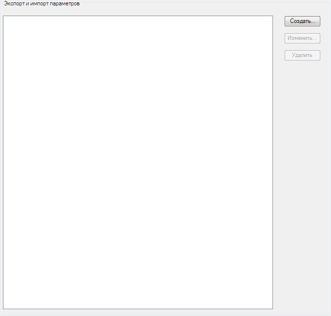

В области "Параметры экспорта и импорта" содержится список доступных в настоящий момент параметров экспорта и импорта. Для экспорта и импорта используется общая конфигурация, поэтому одну и ту же настройку можно применять как для экспортирования, так и для экспортирования данных.
В поле "Описание" отображается описание, введенное при создании параметра экспорта и импорта.
Параметры экспорта и импорта можно добавлять, изменять и удалять.
