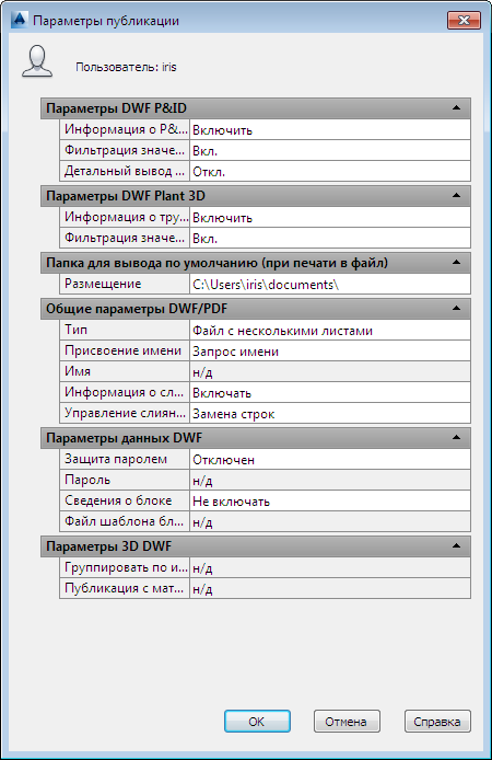

Диалоговое окно "Параметры публикации"
Отображает параметры публикации, заданные для текущего проекта.
Доступ к диалоговому окну "Параметры публикации" осуществляется при инициировании публикации из Диспетчера проектов.
