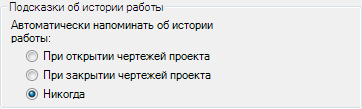

Настройка истории работы над проектом
  1. На ленте выберите вкладку "Главная" панель "Проект" "Диспетчер проектов" "Настройка проекта".
  2. В структуре "Настройка проекта" разверните узел "Общие параметры". Щелкните "Сведения о проекте".
  3. В области "Сведения о проекте" в разделе "История работы над проектом" щелкните один из следующих пунктов, чтобы указать, когда проектировщики должны вводить информацию об истории работы над своими чертежами.
    • При открытии чертежей проекта
    • При закрытии чертежей проекта
    • Никогда
