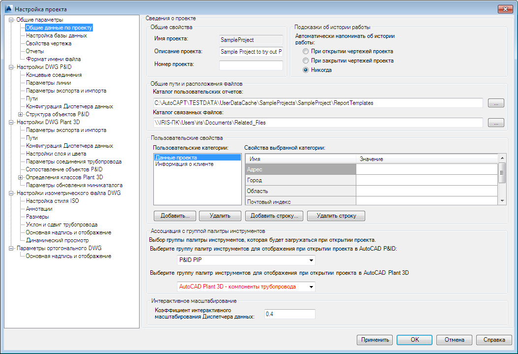

Добавления нового свойства проекта
На ленте выберите вкладку "Главная"
панель "Проект"
"Диспетчер проектов"
"Настройка проекта".
В структуре "Настройка проекта" разверните узел "Общие параметры". Щелкните "Сведения о проекте".
В области "Сведения о проекте" в разделе "Общие свойства" выполните любое из следующих действий.
В поле "Описание проекта" добавьте или измените описание проекта.
В поле "Номер проекта" добавьте номер проекта.
Прим.:
Имя проекта было задано при его создании. Это имя изменить нельзя.
В разделе "Пользовательская информация" в списке "Пользовательские категории" щелкните "Данные проекта".
Щелкните "Добавить строку".
В диалоговом окне "Добавление строки" введите имя (например,
Ведущий проектировщик
) и значение (например,
Рик Робинс
) для нового свойства.
