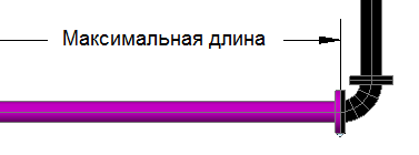

Если сегмент трубы фиксированной длины представляет собой трубу максимальной длины, то труба не сужается.
Например, если изменить направление при трассировке таким образом, чтобы отвод добавлялся в конец трубы максимальной длины, общие размеры увеличиваются. В этом состоит отличие от других трубопроводов, в которых при трассировке поворот укорачивает (сужает) сегмент трубы, чтобы сохранить конечную точку осевой линии.

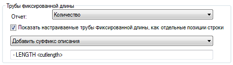

При создании спецификации двумерных чертежей для трубопровода фиксированной длины в разделе спецификации Настройка таблицы можно настроить вывод отчета о нестандартной длине (меньше максимальной длины) отдельных линий.

Отчеты по ведомости материалов позволяют создать список значений длины трубопроводов фиксированной длины, где каждое значение занимает отдельную позицию строки.
Дополнительные сведения см. в разделе Вкладка "Параметры" (диалоговое окно "Настройка таблицы").
