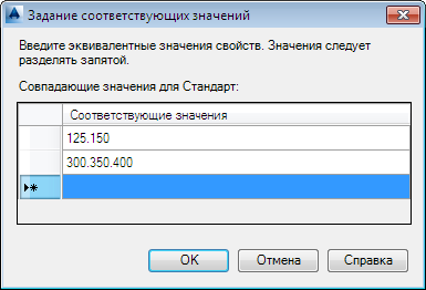

Диалоговое окно "Задание совпадающих значений"
Позволяет задать совпадающие значения свойств для типа соединения.
Совпадающие значения
Идентифицирует совместимые значения свойств. Можно добавить значения, разделенные запятой в каждой строке (например: 125, 150) для указания совпадения.
При сопоставлении неметрических и метрических значений сперва укажите неметрическое значение. Например: размер 4,100 или класс давления 150,10PN.
