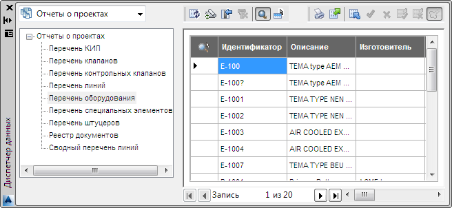

Вид "Отчеты о проектах"
В структуре диспетчера данных отображаются типы отчетов и отчеты для текущего проекта. В окне просмотра данных отображаются поля отчета.
К стандартным типам отчетов относятся следующие:
Перечень регулирующей арматуры
Отображение отчета о данных регулирующей арматуры в проекте.
Реестр документов
Отображение отчета о чертежах в проекте.
Перечень оборудования
Отображение отчета о данных оборудования в проекте.
Перечень КИП
Отображение отчета о данных КИП в проекте.
Перечень линий
Отображение отчета о данных линий в проекте.
Сводный перечень линий
Отображение сводного отчета о данных линий в проекте.
Перечень штуцеров
Отображение отчета о данных штуцеров в проекте.
Список специальных элементов
Отображает отчет о данных специальных элементов в проекте. К специальным элементам относятся конденсатоотводчики, конические сетчатые фильтры и т. д.
Перечень арматуры
Отображение отчета о данных арматуры в проекте.
