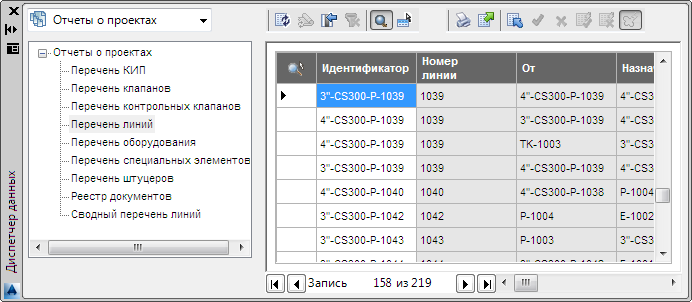

В виде данных "Отчеты о проектах" в структуре отображаются отчеты, доступные для всех чертежей в проекте, с расположением в списке по типу отчета.
В нижеприведенной таблице описаны отчеты, использующиеся по умолчанию в виде "Отчеты о проектах".
Отчет Содержание

Если для создания отчетов используется Диспетчер данных, можно создавать новые типы отчетов на основе существующих шаблонов отчетов. К шаблонам относятся сводные перечни линий, перечни оборудования, линий, КИП, клапанов, штуцеров и т. д.
После настройки отчета запрашиваются указанные вами свойства. Результаты можно просмотреть в Диспетчере данных.
Прим.: Существующие шаблоны отчетов содержат классы и свойства P&ID. Шаблоны Plant 3D можно создавать для следующих типов отчетов.
