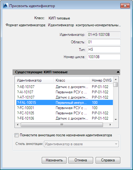

Диалоговое окно "Присвоить идентификатор"
Если администратор настроил форматирование идентификаторов, при добавлении компонента или линии, для которой требуется идентификатор, будет отображаться диалоговое окно "Присвоить идентификатор".
Компоненты и линии добавляются в чертеж или модель при помощи ленты или инструментальной палитры Если на момент вставки компонента или линии данные идентификаторов неизвестны, их можно добавить в 3D модель позже, щелкнув вкладку "Главная" панель "Вставка элементов" "Присвоить идентификатор" и выбрав компонент или линию.
