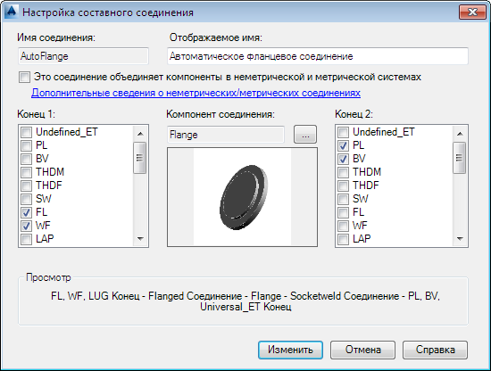

Диалоговое окно "Настройка составного соединения" ("Соединения")
Позволяет создать или изменить тип составного соединения.
Это соединение соединяет компоненты в неметрической и метрической системах измерения.
Если флажок в столбце установлен, соединение соединяет компоненты в неметрической (ANSI) и метрической (DIN) системах измерения.
Конец 1
Задает один или несколько конечных типов (сторона 1).
Компонент соединения
Отображает диалоговое окно "Настройка компонента соединения".
Конец 2
Задает один или несколько конечных типов (сторона 2).
