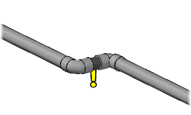

Создание детали-заполнителя
  1. На ленте выберите вкладку "Главная" "Видимость" "Переключить отображение заполнителей".
  2. На ленте щелкните вкладку "Главная" панель "Вставка элементов" "Пользовательская деталь".
  3. В окне "Конструктор пользовательских деталей" щелкните "Форма Plant 3D".
  4. В списке "Тип пользовательской детали" выберите "Заполнитель".
  5. В списке "Миникаталог" щелкните миникаталог трубы, которому требуется эта деталь (например, CS300).
  6. В списке "Класс" щелкните тип детали (например, "Ниппель").
  7. В списке "Размер" выберите размер (например, 6 дюймов).
  8. Щелкните "Вставить в модель".
  9. Щелчком задайте точку на линии трубопровода.
    Деталь-заполнитель будет соединена с линией трубопровода.
  10. Чтобы завершить добавление деталей-заполнителей, нажмите клавишу ENTER.

Подстановка компонента трубопровода в модели
  1. В области чертежа щелкните компонент-заполнитель, чтобы выбрать его.
  2. Щелкните ручку подстановки, после чего в палитре подстановки щелкните новый элемент.
