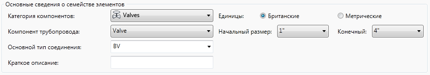

Создание компонента с использованием геометрии на основе блоков
  1. Во вкладке "Редактор каталогов" щелкните "Создать новый компонент".
  2. Щелкните "Пользовательская — графика на базе блоков AutoCAD DWG".
  3. В области базовой информации о семействе деталей щелкните категорию компонента (например, "Клапаны").
  4. Щелкните "Тип компонента" (например, "Клапан").
  5. Введите краткое описание (например: "ДВУХСЕДЕЛЬНЫЙ КЛАПАН").
  6. Щелкните "Основной тип конца" (например: BV). Вы также можете ввести значение, если нужный основной тип конца отсутствует в каталоге.
  7. Введите количество портов (например: 4). Это значение должно соответствовать количеству портов, добавленных в пользовательские блоки компонента.

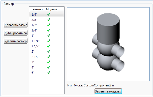

Назначение размеров компоненту на основе блоков
    (продолжение темы Создание компонента с использованием геометрии на основе блоков)
  1. В поле "Диапазон размеров" укажите диапазон размеров. Например, от 1" до 4".
  2. Нажмите кнопку "Создать".
  3. На панели "Редактор компонентов трубопровода" щелкните вкладку "Размеры".
  4. Если в столбце размеров находятся ненужные размеры, щелкните по размеру. Щелкните "Удалить размер".
  5. В поле "Размер" щелкните по размеру для установки блока и свойств (например: 4").
  6. Щелкните "Выбрать модель".
  7. В диалоговом окне "Выбор определения блока" откройте чертеж и щелкните блок, имеющий порты с использованием plantpartconvert.
  8. В разделе "Свойства присоединительного патрубка" введите соответствующий наружный диаметр трубы (например: 4,5).
  9. Выполните одно из следующих действий.
    • Если все свойства соединительного порта те же самые, выберите "Все порты обладают одинаковыми свойствами".
    • Щелкните правую стрелку и введите соответствующий наружный диаметр трубы для дополнительных портов.
  10. В разделе "Свойства компонента трубопровода" введите полное описание (размер). (Например: "ДВУХСЕДЕЛЬНЫЙ КЛАПАН, 4").
