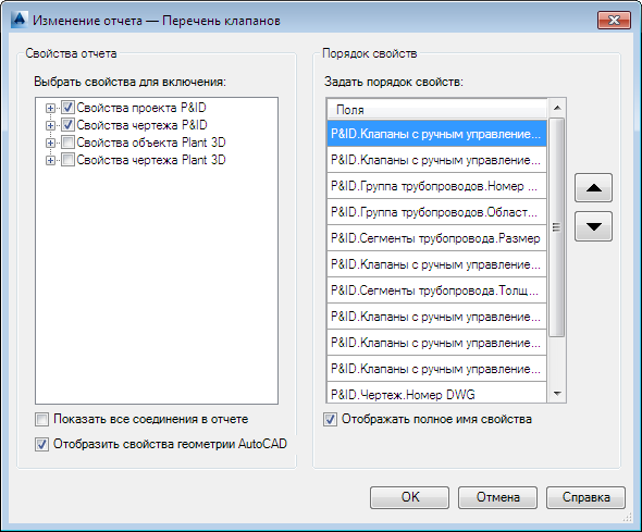

  6. В диалоговом окне [Имя нового отчета] в области "Свойства отчета" в структуре "Выбрать свойства для включения" разверните определение класса, поля которого требуется настроить (например, Оборудование).
    Прим.:
    В случае создания шаблона отчета Plant 3D можно указать свойства объекта или чертежа Plant 3D и соответствующим образом их упорядочить. Данные Plant 3D включаются в отчет только при условии, если в проекте существует соответствующий объект P&ID с идентичным идентификатором.
  7. Щелкните свойства, которые требуется запрашивать в новом отчете.
  8. В области "Порядок свойств" в списке "Поля" щелкните поле, расположение которого требуется изменить. Воспользуйтесь стрелками "Вверх" или "Вниз", чтобы изменить порядок, в котором поля отображаются в диспетчере данных. Порядок сверху вниз в списке "Поля" соответствует порядку отображения слева направо в диспетчере данных.
  9. Повторите шаги 7-8 для каждого из доступных свойств, которые необходимо включить в отчет.
