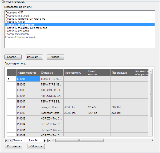

Просмотр, сортировка и фильтрация отчета Диспетчера данных
  1. На ленте выберите вкладку "Главная" панель "Проект" "Диспетчер проектов" "Настройка проекта".
  2. В структуре "Настройка проекта" разверните узел "Общие параметры". Щелкните "Отчеты о проектах".
  3. В области "Отчеты о проектах" в разделе "Определенные отчеты" щелкните отчет, который необходимо просмотреть.
  4. В представлении данных "Просмотр отчета" выполните любое из следующих действий.
    • Для сортировки данных щелкните заголовок столбца, чтобы изменить порядок сортировки.
    • Чтобы просмотреть только элементы с тем же значением, что и у выбранного, щелкните правой кнопкой мыши ячейку, содержащую значение, поиск которого требуется выполнить. Выберите "Фильтр по выбранному".
    • Чтобы просмотреть все выбранные элементы, щелкните правой кнопкой мыши ячейку, содержащую значение, которое требуется исключить из фильтрованного представления, и выберите команду "Фильтр с исключением выбранного".
    • Для фильтрации по значениям полей и диапазонам значений щелкните правой кнопкой мыши ячейку свойства, в которой следует задать фильтр. Выберите команду "Фильтр для поля".
      В диалоговом окне "Фильтр для поля" введите значение и нажмите клавишу ENTER. Одновременно можно использовать следующие условия.
      Условия Назначение Примеры
      Угловые скобки (< >) для отображения значений, не равных заданному
      • <> ‘700’ отображает только строки с ячейками, содержащими строки, отличные от 700
      • <> ‘’ отображает строки с данными ячеек, не равными пустой строке, исключая таким образом строки с пустыми ячейками
      Процент (%) для отображения любой последовательности от нуля до нескольких символов вместо этого символа Like ‘%SCH40' отображает ASCH40, BSCH40, ABSCH40, ABCSCH40 и т. д.
      Подчерк (_) для отображения любого отдельного символа вместо него Like ‘_SCH40' отображает ASCH40, BSCH40, ZSCH40 и т. д.
      Равно (=) для отображения значений, соответствующих заданному = ‘Bosch’ отображает только ячейки, содержащие строку Bosch
      IS NULL для отображения только пустых ячеек Отображает только строки с пустыми ячейками
      НЕ РАВЕН НУЛЮ для исключения пустых ячеек Отображает только строки с данными
      Прим.:
      Строковую запись необходимо заключать в одинарные кавычки (‘). Вводимые данные чувствительны к регистру.
    • Чтобы удалить все фильтры, щелкните ячейку правой кнопкой мыши и выберите команду "Удалить фильтр".
  5. Выполните одно из следующих действий.
    • Чтобы сохранить отфильтрованное или отсортированное представление в шаблоне отчета для отображения в диспетчере данных, нажмите кнопку "Сохранить".
    • Чтобы восстановить вид по умолчанию, нажмите кнопку "Сбросить".
