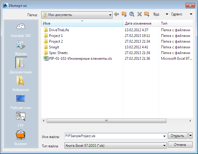

  5. В диалоговом окне "Импорт из" выполните нижеперечисленные действия.
    • В списке "Тип файла" выберите тип отображаемых файлов таблицы (XLS, XLSX или CSV).
    • Перейдите к расположению файла, который следует импортировать, и выберите его.
    • Щелкните "Открыть".
