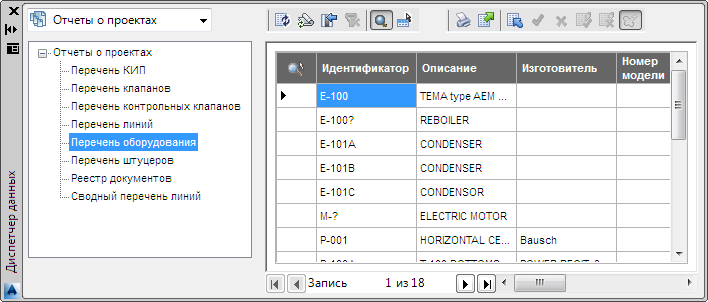

  1. Выполните одно из следующих действий.
    • В Диспетчере проектов щелкните раскрывающийся список "Отчеты" "Отчеты".
    • В Диспетчере данных в раскрывающемся списке выберите "Отчеты о проектах".
  2. В структуре Диспетчера данных выполните одно из следующих действий.
    • Чтобы экспортировать один отчет, щелкните отчет, который необходимо экспортировать.
      На панели инструментов щелкните "Экспорт". Перейдите к шагу 3.
    • Чтобы экспортировать несколько отчетов, щелкните "Отчеты о проектах".
      На панели инструментов щелкните "Экспорт". Перейдите к шагу 4.

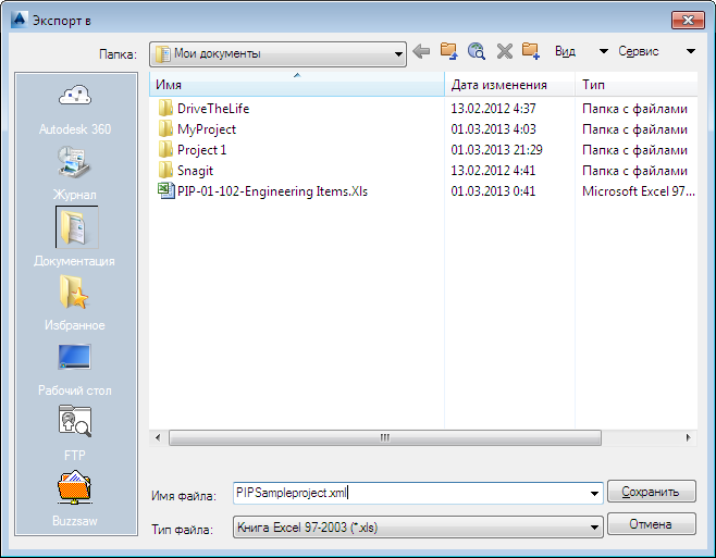

  3. В диалоговом окне "Экспорт в" выполните следующие действия.
    • Перейдите к папке, в которой необходимо сохранить экспортируемый файл отчета, и выберите ее.
    • В списке "Тип файла" выберите формат для отчета: XLS (по умолчанию), XLSX или CSV.
    • В поле "Имя файла" введите имя файла или примите для отчета имя файла по умолчанию.
    • Нажмите кнопку "Сохранить".

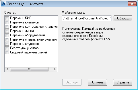

  4. В диалоговом окне "Экспорт данных отчета" выполните следующие действия.
    • В разделе "Отчеты" выберите один или несколько типов отчета, которые должен содержать отчет.
    • В поле "Файл экспорта" просмотрите имя отчета и путь к файлу по умолчанию. При необходимости нажмите кнопку "Обзор" и укажите для отчета новое имя файла или путь к файлу.
      Прим.:
      По умолчанию отчеты экспортируются в папку документов.
    • Нажмите кнопку "Экспорт".
      Прим.:
      Кнопка "Экспорт" становится активной, только когда выбран один или несколько типов отчета указан файл для экспорта.
