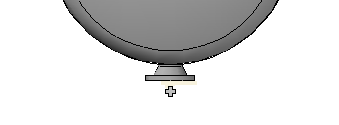

  2. В области чертежа выберите объект оборудования со штуцером.

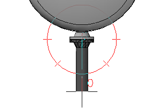

  3. Щелкните ручку продолжения.
  4. В области чертежа щелчком задайте следующую точку трубы.
  5. Нажмите клавишу ENTER для завершения трассировки трубы.
