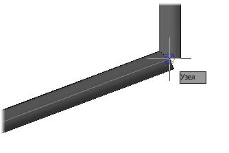

Настройка режима объектной привязки к узлу при трассировке трубы
Щелкните правой кнопкой мыши "Объектная привязка" в строке состояния.
- В контекстном меню выберите "Параметры".
- Установите флажок "Узел".
Если в чертеже щелчком задать точку рядом с концом трубы или штуцером оборудования, сформируется привязка к центру патрубка.
- Нажмите кнопку "ОК".

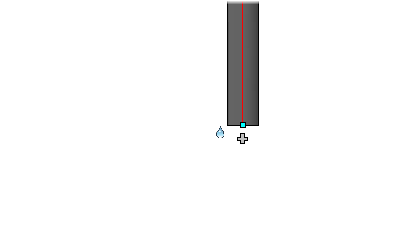

Продолжение линии трубопровода
- В области чертежа выберите трубу с открытым патрубком.
- Щелкните ручку продолжения на конце выбранной трубы.
- В области чертежа щелчком задайте следующую точку трубы.
- Нажмите клавишу ENTER для завершения трассировки трубы.

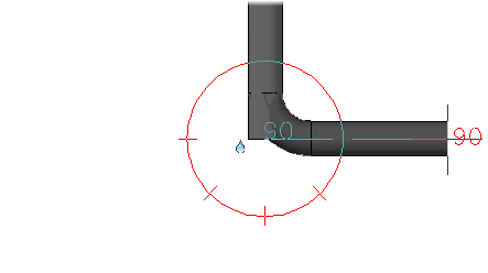

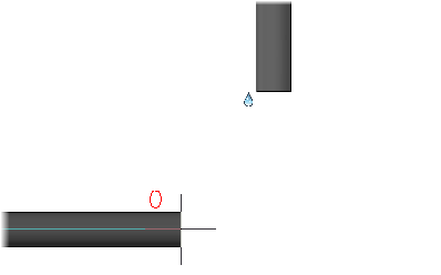

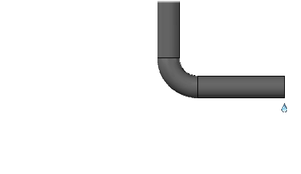

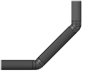

Завершение трассы на открытом патрубке
- Данная процедура начинается с трассировки трубы.
Если курсор не находится в окне запроса "Следующая точка", выполните следующие действия.
- На ленте щелкните вкладку "Главная"
панель "Вставка элементов"
"Трасса трубы".
- В области чертежа щелчком задайте начальную точку.
- Удерживая нажатой клавишу SHIFT, щелкните правой кнопкой мыши в области чертежа, затем выберите "Узел".
- Проведите курсором над открытым патрубком. Щелкните объектную привязку "Узел".
Если траекторию до открытого патрубка определить не удастся, продолжение процедуры будет невозможно. С помощью точного размещения можно выровнять трассу трубы относительно патрубка (например, трассировать трубу на соответствующем уровне) и заново начать данную процедуру.
- В случае наличия нескольких решений выполните следующие действия.
- В командной строке введите n (next - далее).
- Продолжайте нажимать клавишу ENTER, пока не отобразится необходимое решение.
- В командной строке введите a (accept - принять).

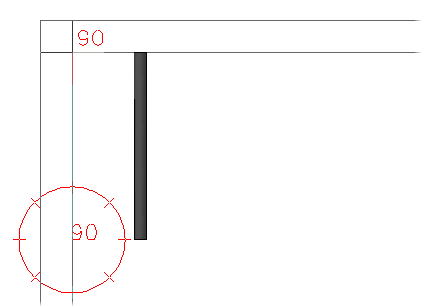

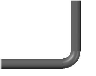

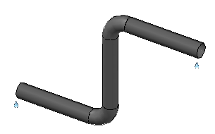

Изменение уровня при трассировке
"Трасса трубы".
- В чертеже щелкните начальную точку.
- На ленте на панели "Уровень и линия трассировки" щелкните стрелку вниз, чтобы развернуть панель.
- В поле "Уровень" укажите уровень (например, 36).
- В чертеже щелчком задайте точку нового уровня.
- Продолжайте щелчками задавать дополнительные точки трубы.
