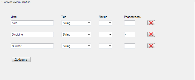

  1. На ленте выберите вкладку "Главная" панель "Проект" "Диспетчер проектов" "Настройка проекта".
  2. В структуре "Настройка проекта" разверните узел "Общие параметры". Щелкните "Формат имени файла".
  3. В области "Формат имени файла" выполните следующие действия, чтобы указать поля ввода в диалоговом окне "Создание файла DWG".
    • В поле "Имя" введите имя. Это имя отображается в качестве метки поля ввода в диалоговом окне "Создание файла DWG".
    • В поле "Тип" щелкните раскрывающийся список, чтобы выбрать тип. Например, можно выбрать тип Строка, Числовой или NominalDiameter.
      Прим.:
      Также можно указать для только что созданного свойства список значений на выбор (например, если добавить свойство Pump_Manufacturers и создать список выбора конкретных производителей насосов, можно будет указать новое свойство в поле "Тип").
    • В поле "Длина" щелкните раскрывающийся список, чтобы выбрать число от 1 до 9. Это число определяет необходимое количество символов для ввода в поле.
    • В поле "Разделитель" введите символ (например, дефис или запятую).
    • Щелкните "Добавить" столько раз, сколько требуется для вашего формата.
  4. По завершении нажмите кнопку "Применить" или "ОК".
