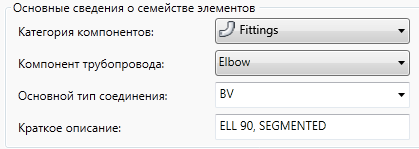

  1. Во вкладке "Редактор каталогов" щелкните "Создать новый компонент".
  2. В диалоговом окне "Создать новый компонент" щелкните "Параметрическая графика Plant 3D".
  3. В области базовой информации о семействе деталей щелкните категорию компонента (например, "Соединительные детали").
  4. Щелкните тип компонента трубопровода (например: "Отвод").
    Тип компонента трубопровода — это класс Plant 3D.
  5. Введите краткое описание (например: ELL 90, SEGMENTED).
  6. Щелкните "Основной тип конца" (например: BV). Вы также можете ввести значение, если нужный основной тип конца отсутствует в каталоге.

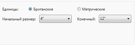

Добавление в каталог нового компонента
    (продолжение темы Задание новой геометрии компонента)
  1. В поле "Начальный размер" укажите исходный диапазон размеров. Например, от 4" до 12".
    После добавления детали в каталог размеры можно будет добавлять и удалять.
  2. Нажмите кнопку "Создать".
    Компонент добавлен в редактор каталогов.
