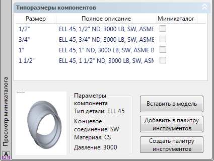

Создайте компонент. Укажите класс компонента трубопровода и другие фиксированные свойства нового компонента. Укажите геометрию компонента и задайте начальный диапазон размеров детали. Добавьте деталь в каталог. Выберите деталь в обозревателе каталога.
Изменение компонентов трубопровода в каталоге
Можно изменить стандарт проектирования и свойства материала компонента в каталоге. Можно добавить или удалить размеры компонентов из каталога. Измените измерения компонента в каталоге. Задайте свойства порта подключения. Добавьте пользовательский компонент в каталог.
Изменение компонентов трубопровода в миникаталоге
Добавление и удаление размеров компонентов из миникаталога. Задание свойств компонента в миникаталоге. Обновите миникаталог изменениями, внесенными в каталоги.
