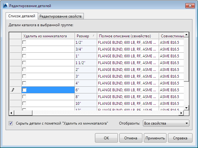

Изменение свойств компонентов в миникаталоге
  1. На панели "Лист миникаталога" редактора миникаталогов щелкните нужную деталь (например PIPE, PE, ASME B36.10).
  2. Нажмите "Редактирование деталей".
  3. В таблице выберите ячейку и введите нужное значение. Например, в столбце "Код материала для 2 дюймов" укажите API5L.
  4. Если необходимо указать то же значение для других размеров, выполните следующее.
    • В ячейке, из которой вы хотите выполнить копирование, нажмите CTRL+C.
    • Нажмите и удерживайте нажатой клавишу CTRL. Щелкните ячейки, в которые вы хотите скопировать значение.
    • Для вставки нажмите CTRL+V.

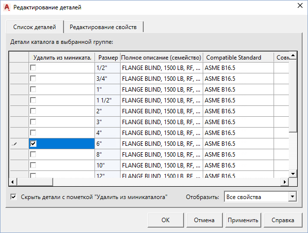

Добавление и удаление размеров компонентов из миникаталога
    (продолжение темы Изменение свойств компонента в миникаталоге выше)
  1. Если необходимо удалить размер компонента, выберите "Не включать" для каждого размера, который необходимо удалить (например: 3/4" и 3").
  2. Если необходимо добавить размер компонента, выполните следующее.
    • Снимите флажок с параметра "Скрыть детали с флажком·"Не включать"".
    • Снимите флажок·"Не включать" для каждого размера, который необходимо добавить (например: 1/4").
      Прим.:
      Если размер компонента, который необходимо добавить, после снятия флажка·"Скрыть детали с флажком·"Не включать"" не появляется, то для добавления нужного размера можно воспользоваться редактором каталогов.
  3. Нажмите кнопку "Применить".

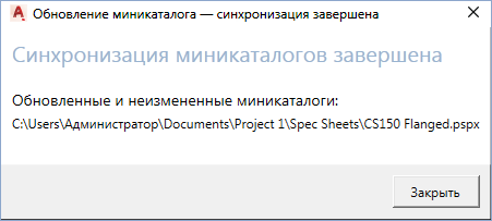

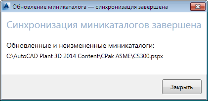

Обновлять миникаталог при изменении каталога.
  1. Если файл миникаталога, который необходимо обновить, открыт, закройте его.
  2. В меню "Каталоги" щелкните "Синхронизация миникаталогов с каталогами".
  3. В диалоговом окне "Открыть" щелкните файл миникаталога.
  4. Нажмите кнопку "Открыть".
    Прим.:
    Для того чтобы синхронизировать миникаталог с каталогом, файл миникаталога должен быть закрыт; кроме того, необходим эксклюзивный доступ к файлу миникаталога.
