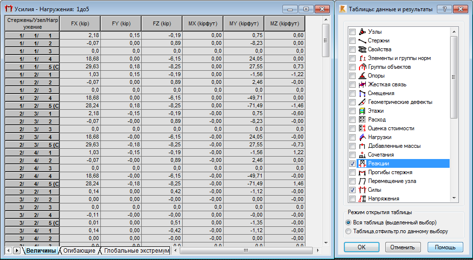

  3. Выберите ВидТаблицы.
    Также можно щелкнуть правой кнопкой мыши в окне "Вид - варианты", а затем выбрать пункт Таблицы в контекстном меню.
    Будет открыто диалоговое окно "Таблицы: данные и результаты".
  4. Выберите Усилия и нажмите ОК.
    Другой способ: нажмите (Усилия - таблица) на панели инструментов "Модель конструкции" в правой части окна программы.

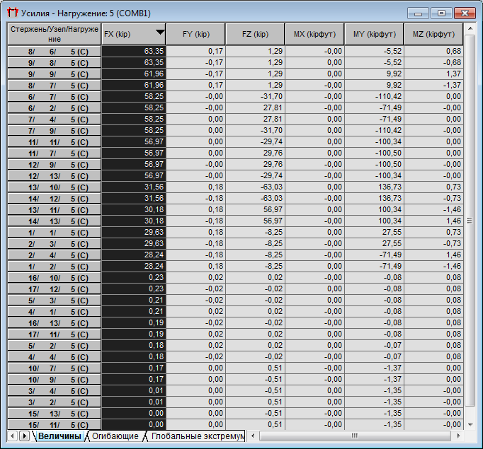

    Будет открыта таблица "Усилия", отображающая информацию о внутренних усилиях. В нижней части таблицы доступны вкладки, позволяющие визуализировать информацию о таких данных, как "Значения", "Огибающие" и "Глобальные экстремумы".

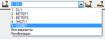

  5. В поле "Выбор варианта" на панели инструментов "Выбор" используйте раскрывающееся меню "Варианты" и выберите 5: COMB1.
    Таблица обновится; будут отображены результаты для варианта COMB1.
  6. В таблице Усилия дважды щелкните на заголовке столбца FX для сортировки усилий по убыванию.

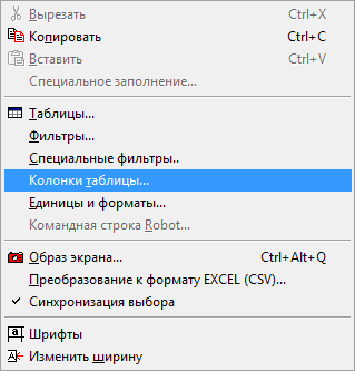

  9. В таблице "Перемещения" щелкните правой кнопкой мыши, и в появившемся контекстном меню выберите Колонки таблицы.
  10. В диалоговом окне Выбор узловых значений:
    • Перейдите к разделу Перемещение и выберите U — общее перемещение.
    • Перейдите на вкладку Общие и выберите Координаты в группе Выбор данных элемента.
  11. Нажмите OK.

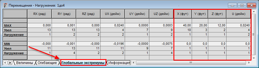

    В таблицу "Перемещения" будет добавлено четыре новых колонки (показано на рисунке ниже).
  12. В таблице "Перемещения" перейдите на вкладку Глобальные экстремумы, расположенную в нижней части таблицы.
