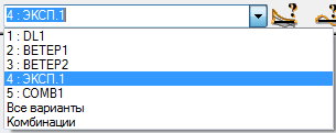

  4. В поле "Выбор варианта" на панели инструментов "Выбор" используйте раскрывающееся меню "Варианты" и выберите 4: ЭКСП.1, как показано ниже.

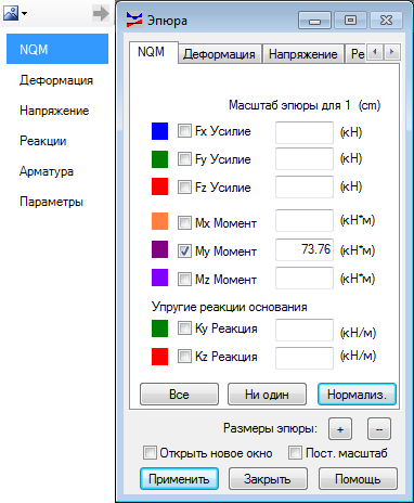

  5. Перейдите на вкладку NQM диалогового окна "Диаграммы", выберите My Момент и нажмите Нормализ..
    Прим.: Нажмите "Нормализ." для автоматического масштабирования значений выбранного типа диаграммы.

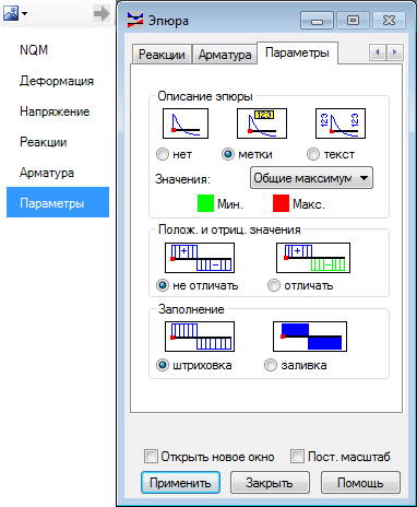

  6. Для отображения числовых значений внутренних усилий перейдите на вкладку Параметры.
    Совет: Можно получить доступ к вкладке "Параметры" без необходимости прокрутки вкладок. Наведите курсор на стрелку возле левого верхнего угла диалогового окна для отображения списка вкладок.
  7. На вкладке Параметры установите для параметра Описание графика значение метки, а затем выберите Глобальные экстремумы из раскрывающегося меню Значения.
  8. Нажмите кнопку Применить.

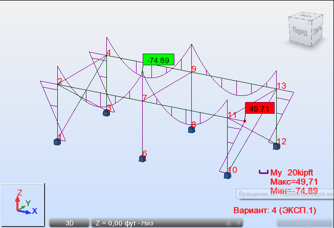

  9. На виде будут показаны диаграммы изгибающего момента для всех балок, как показано на рисунке ниже.
