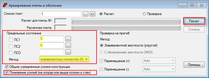

    Откроется размещение "Плита — теорет.армирование". Размещение делится на три части: Вид и диалоговые окна Армирование и Армирование плиты и оболочки.
  3. Перейдите к диалоговому окну Армирование плиты и оболочки и в области Предельные состояния убедитесь в том, что заданы следующие параметры:
    • ПС1: 5,
    • ПС2: 6,
    • Метод: эквивалентных моментов (Wood&Amer).
  4. Выберите Понижение усилий (на опорах или выше колонн и стен).
    Прим.: Этот параметр позволяет уменьшить силы, воздействующие на точку опоры, например, колонны, с использованием среднего значения моментов и напряжений вокруг точки опоры.
  5. Щелкните Расчет.
    Откроется диалоговое окно "Состояние расчета", в котором будет отображена информация о допустимом значении угла отклонения плиты, которое было превышено.
