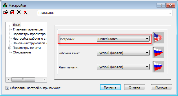

  3. Убедитесь в том, что в левой части диалогового окна выбран параметр Язык, а затем выберите United States в списке Региональные настройки.
    Прим.: Региональные настройки приводят используемые по умолчанию базы данных (для профилей и материалов), а также единицы измерения и национальные нормы в соответствие со стандартами, используемыми в определенном государстве.
  4. Нажмите Принять.

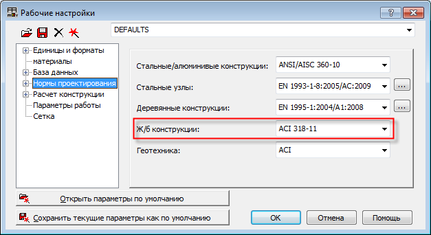

  6. Выберите Нормы проектирования в левой панели диалогового окна и убедитесь, что для списка Железобетонные конструкции выбраны нормы ACI 318-11.
  7. Нажмите OK.
