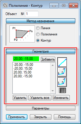

  2. Выберите Геометрия Объекты Полилиния — Контур.
    Откроется диалоговое окно "Полилиния — Контур".
  3. Убедитесь в том, что в группе "Метод определения" выбран пункт Контур.
  4. Нажмите Геометрия.
    В диалоговом окне появится поле редактирования геометрии.
  5. Для создания контура плиты введите следующие координаты точек:
    • (-20,00, -15,00), нажмите Добавить.

    • (-20,00, 15,00), нажмите Добавить.
    • (20,00, 15,00), нажмите Добавить.
    • (20,00, -15,00), нажмите Добавить.
      Прим.: После повторного ввода первого набора координат построение контура будет завершено, и он появится в области рисования.
    Другой способ: поместите курсор в поле редактирования геометрии и выберите координаты в области рисования.

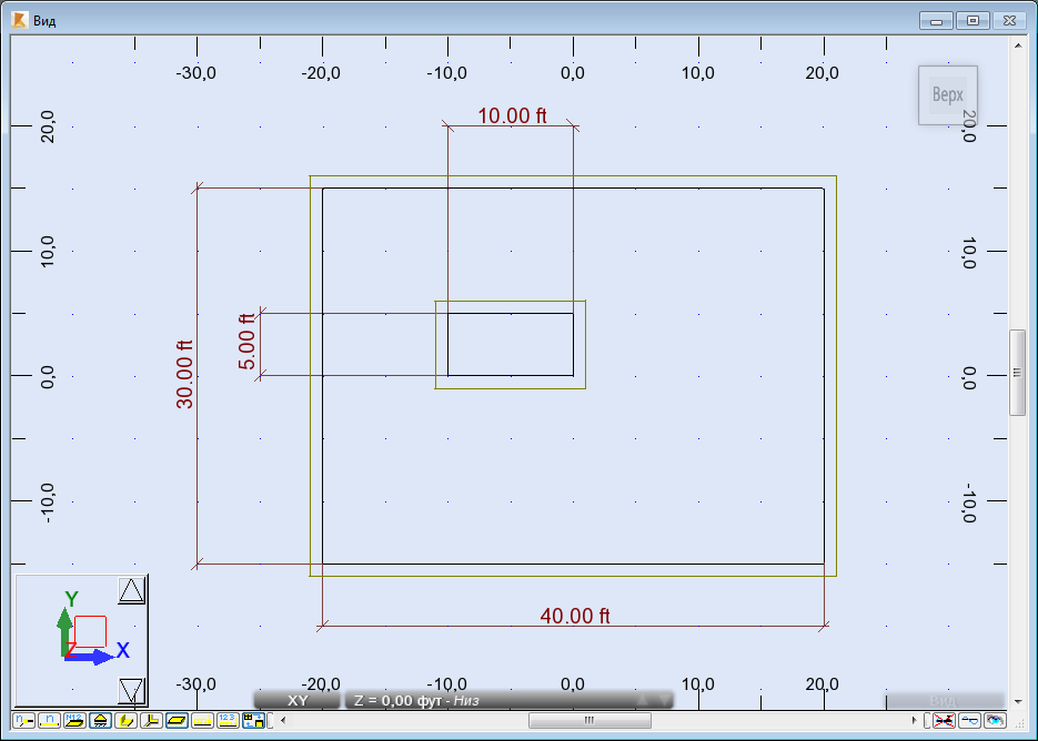

  6. Для создания проема введите следующие координаты точек:
    • (-10,00, 0,00), нажмите Добавить.
    • (-10,00, 5,00), нажмите Добавить.
    • (0,00, 5,00), нажмите Добавить.
    • (0,00, 0,00), нажмите Добавить.
    Совет: Для добавления размерных линий выберите ИнструментыРазмерные линии. Для получения дополнительной информации о размерных линиях, доступных в Robot, см. раздел Размерные линии.
  7. Закройте диалоговое окно Полилиния — Контур.
  8. Нажмите (Вид Масштаб Показать все) для улучшения визуализации определенного контура.
  9. Сохраните проект под именем Plate_Contour.rtd.
