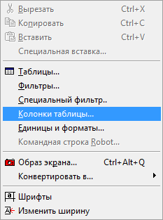

  3. В таблице "Площадь арматуры" щелкните правой кнопкой мыши, и в появившемся контекстном меню выберите Колонки таблицы.
  4. В диалоговом окне Площадь арматуры:

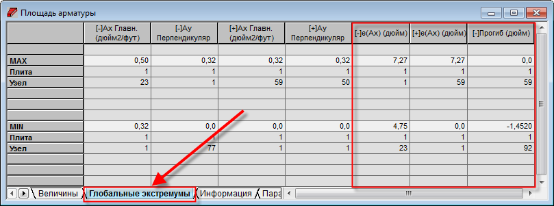

  5. Нажмите OK.
    К таблице "Площадь арматуры" будут добавлены столбцы [-]e(Ax), [+]e(Ax) и [-] Прогиб.
  6. В таблице "Площадь арматуры" перейдите на вкладку "Глобальные экстремумы", расположенную в ее нижней части.
  7. Щелкните значок в верхнем правом углу таблицы, чтобы закрыть таблицу Площадь арматуры.
