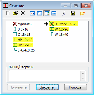

  3. Проверьте наличие в списке следующих сечений: W 12x96, HP 10x42, HP 12x63 и LP 2x2x0,1875.

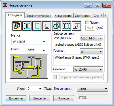

  4. Если сечения, указанные выше, недоступны в списке, нажмите (Новое сечение).
  5. Для добавления сечения W 12X96 задайте следующие параметры:
    • Тип сечения: Сталь.
    • База данных: AISC 14.0.
    • Семейство: W.
    • Сечение: W 12x96.
  6. Нажмите Добавить.
  7. Повторите эти действия для следующих сечений: HP 10x42, HP 12x63, and LP 2x2x0,1875.
    Прим.: Для всех сечений используйте базу данных AISC14.0 и Сталь в качестве типа сечения.
  8. Закройте диалоговое окно Новое сечение. Дополнительные сечения будут отображены в списке, как показано на рисунке ниже:
  9. Закройте диалоговое окно Сечения.
