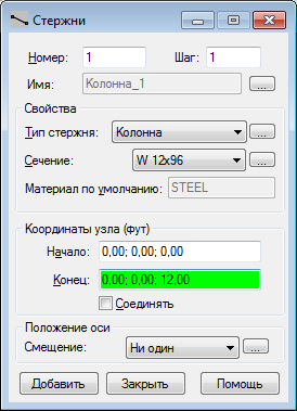

  3. В диалоговом окне "Стержни" задайте для параметра Тип стержня значение Колонна, а для параметра Сечение - W 12x96.
  4. Для создания первой колонны введите следующие координаты узла в поля "Начало" и "Конец":
    • Начало: (0,00; 0,00; 0,00)
      Важное замечание: Синтаксис координат зависит от региональных настроек Windows. В данном учебном пособии используются настройки Английский (США). Если требуется изменить настройки Windows, выберите Пуск Панель управления Язык и региональные настройки Формат.
    • Конец: (0,00; 0,00; 12,00)
  5. Нажмите Добавить.

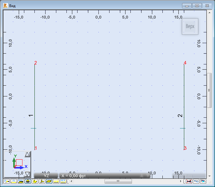

  6. Повторите эту процедуру для добавления второй колонны с координатами:
    • Начало: (0,00; 20,00; 0,00)
    • Конец: (0,00; 20,00; 12,00)
  7. Нажмите Добавить. Вторая колонна будет показана в области рисования.
  8. Нажмите (Вид Масштаб Показать все) для улучшения визуализации определенных колонн.

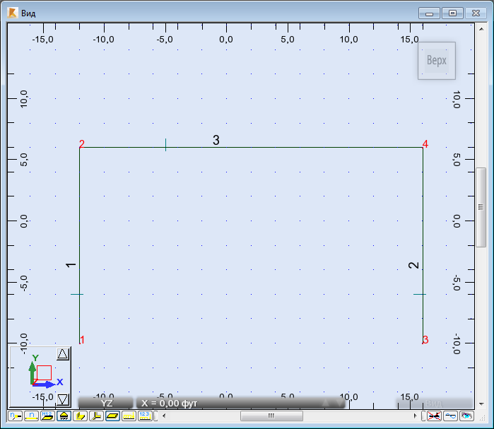

  9. Для создания первой балки перейдите в диалоговое окно "Стержни" и установите для параметра Тип стержня значение Балка, а для параметра Сечение - HP 10x42.
  10. Введите следующие координаты в поля "Начало" и "Конец":
    • Начало: (0,00; 0,00; 12,00)
    Другой способ: поместите курсор в поле "Начало", а затем щелкните на узлы 2 и 4 в области рисования.
  11. Нажмите Добавить. Балка отобразится в области рисования.

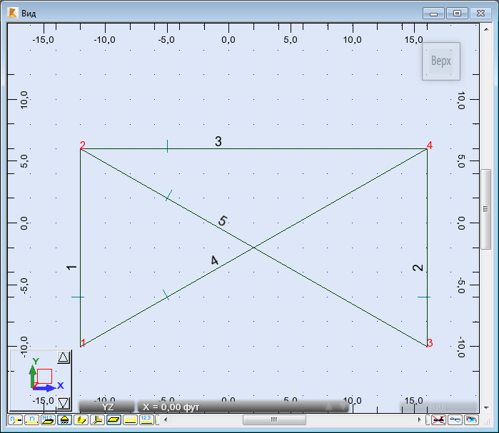

  12. Для создания первой связи перейдите в диалоговое окно "Стержни" и установите для параметра Тип стержня значение Простой стержень, а для параметра Сечение - LP 2x0,1875.
  13. Введите координаты связи в поля "Начало" и "Конец":
    Другой способ: поместите курсор в поле "Начало", а затем щелкните на узлы 1 и 4 в области рисования.
  14. Нажмите Добавить. Первая связь будет отображена в области рисования.
  15. Повторите эти действия для второй связи, используя следующие координаты:
    • Конец: (0,00; 20,00; 0,00)
    Другой способ: поместите курсор в поле "Начало", а затем щелкните на узлы 2 и 3 в области рисования.
  16. Нажмите Добавить. Вторая связь будет отображена в области рисования.
