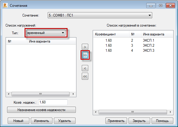

  5. В списке Тип выберите пункт Временный для отображения только временных нагрузок.
  6. Нажмите для переноса всех временных вариантов нагружений из левой панели в список вариантов в сочетании в правой панели.
  7. Нажмите кнопку Применить.

    Откроется диалоговое окно "Сочетания".
  12. Нажмите для переноса всех временных вариантов нагружений из левой панели в список вариантов в сочетании в правой панели.
  13. Нажмите Применить и закройте диалоговое окно Сочетания.
    Комбинации нагрузок COMB1 и COMB2 будут добавлены в список определенных вариантов нагружений.
