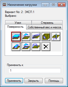

  2. В поле "Выбор варианта" на панели инструментов "Выбор" используйте раскрывающееся меню "Варианты" и выберите 2: ЭКСП.1.
  3. Нажмите (Нагрузки Назначение нагрузки).
    Откроется диалоговое окно "Назначение нагрузки".
  4. Перейдите на вкладку Поверхность и нажмите кнопку (Плоскостная равномерно-распределенная нагрузка).
    Откроется диалоговое окно "Плоскостная равномерно-распределенная нагрузка".

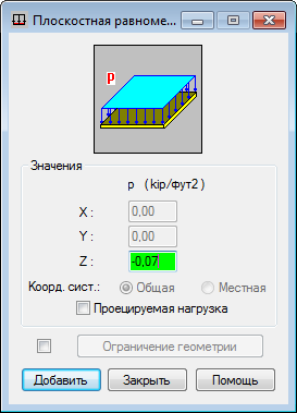

  5. Введите -0.07 в поле PZ: и нажмите кнопку Добавить.

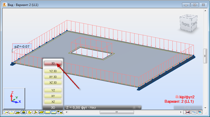

  7. Нажмите кнопку Применить.
    Нагрузка ЭКСП.1 появится в области рисования.
  8. Щелкните (Описания величины нагрузки) в нижней части области рисования, чтобы отобразить описание нагрузки.
  9. В нижней части области рисования разверните список видов, а затем выберите 3D.

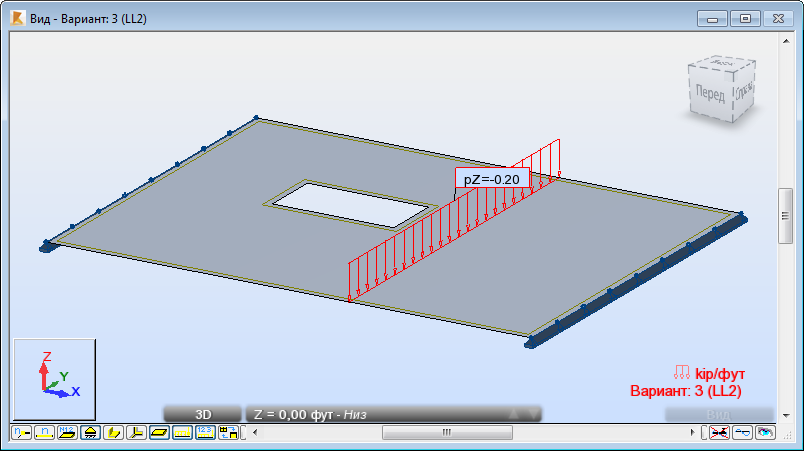

  10. В поле "Выбор варианта" на панели инструментов "Выбор" используйте раскрывающееся меню "Варианты" и выберите 3: ЭКСП.2.

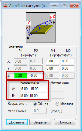

  11. В диалоговом окне "Назначение нагрузки", а затем на вкладке Поверхность нажмите (Линейная нагрузка (плоская)).
    Будет открыто диалоговое окно "Линейная нагрузка (плоская)".
  12. В диалоговом окне "Линейная нагрузка (плоская)" задайте следующие параметры:
    • P1 = P2: - 0,20.
    • Координаты: A: (5,00, -15,00) и B: (5,00, 15,00).
  13. Нажмите Добавить.
    Нагрузка ЭКСП.2 появится в области рисования.

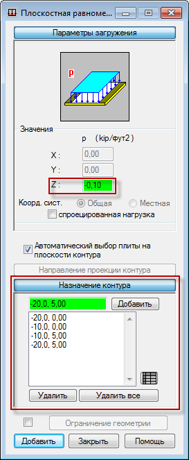

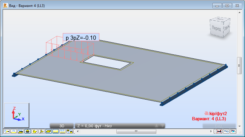

  14. В поле "Выбор варианта" на панели инструментов "Выбор" используйте раскрывающееся меню "Варианты" и выберите 4: ЭКСП.3.
  15. В диалоговом окне "Назначение нагрузки", а затем на вкладке Поверхность, нажмите кнопку (Распределенная плоская нагрузка на контур).
    Откроется диалоговое окно "Распределенная плоская нагрузка на контур".
  16. Введите -0,10 в поле PZ.
  17. Нажмите Создание контура.
    Область "Создание контура" будет развернута.
  18. Для создания контура для нагрузки введите следующие координаты точек:
    • (-20,00, 0,00), нажмите Добавить.
    • (-10,00, 0,00), нажмите Добавить.
    • (-10,00, 5,00), нажмите Добавить.
    • (-20,00, 5,00), нажмите Добавить.
  19. Нажмите Добавить.
    Нагрузка ЭКСП.3 появится в области рисования.

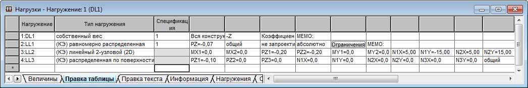

  21. Выберите Нагрузки Таблица нагрузок, чтобы открыть таблицу "Нагрузки".
    Другой способ: нажмите (Таблицы) на панели инструментов "Модель конструкции" в правой части окна программы для открытия диалогового окна Таблицы: данные и результаты. Затем выберите Нагрузки и нажмите ОК.
    Будет открыта таблица "Нагрузки".
  22. Убедитесь в том, что свойства нагрузки соответствуют показанным на рисунке ниже:
    Совет: Для изменения заданных нагрузок можно использовать таблицу "Нагрузки". Например, можно изменить типы нагрузок, список элементов, к которым прикладываются нагрузки и значения этих нагрузок. Можно также использовать эту таблицу для добавления новых нагрузок на конструкцию.
