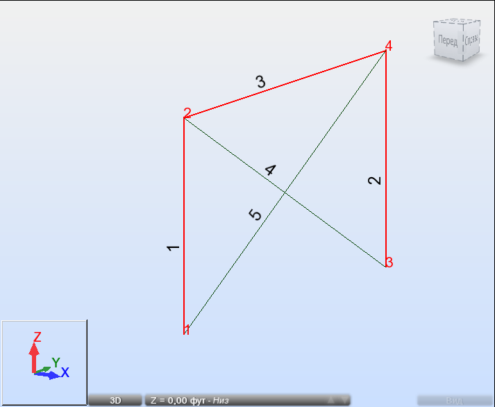

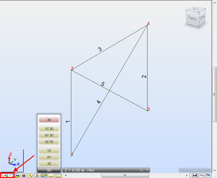

  3. В нижней части области рисования разверните список видов, а затем выберите 3D.
    Рамка будет отображена, как показано на рисунке ниже:
    Прим.: Если нужно отобразить номера узлов и стержней, щелкните и в нижней левой части области рисования.

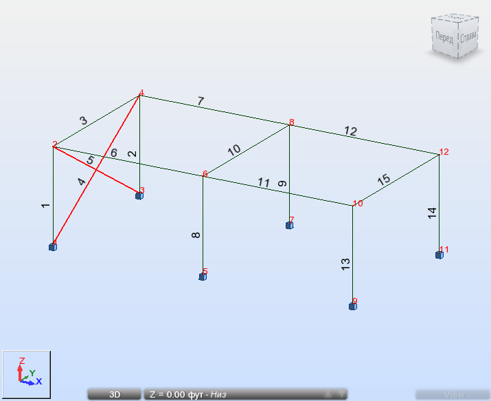

  7. В диалоговом окне "Выбор узлов" на панели "Выбор" введите номера узлов балки, разделенные пробелами следующим образом: "2 4", и нажмите Enter. Выбранные узлы будут выделены зеленым цветом.
  8. В диалоговом окне "Выбор узлов" на панели "Выбор" введите номера колонн и балок, разделенные пробелами следующим образом: "1 2 3", и нажмите Enter. Выбранные стержни и узлы на экране будут выделены, как показано на рисунке.
  9. Выберите Редактировать Редактировать " Переместить/копировать...

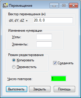

    Откроется диалоговое окно "Перенос".
  10. В диалоговом окне "Перемещение" выполните следующие действия:
    • Введите "20, 0, 0" в поле Вектор переноса.
    • Установите флажок Соединять, чтобы создать дополнительные связующие элементы между имеющимися узлами и новыми узлами, созданными при копировании.
    • Введите 2 в поле Число повторов.
  11. Нажмите кнопку Выполнить и закройте диалоговое окно Перемещение.
  12. Нажмите (ВидМасштабПоказать все) для отображения конструкции полностью.
    Будет отображена трехмерная конструкция рамы.
    Прим.: В данной конструкции балки № 6, 7, 11 и 12 создаются автоматически при использовании функции "Тянуть".

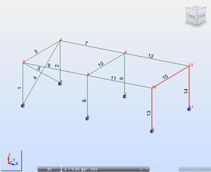

  13. В области рисования выберите номера связей 4 и 5. Для этого выберите одну связь, а затем, удерживая нажатой клавишу Ctrl, выберите остальные связи.
    Выбранные связи будут выделены, как показано на рисунке.

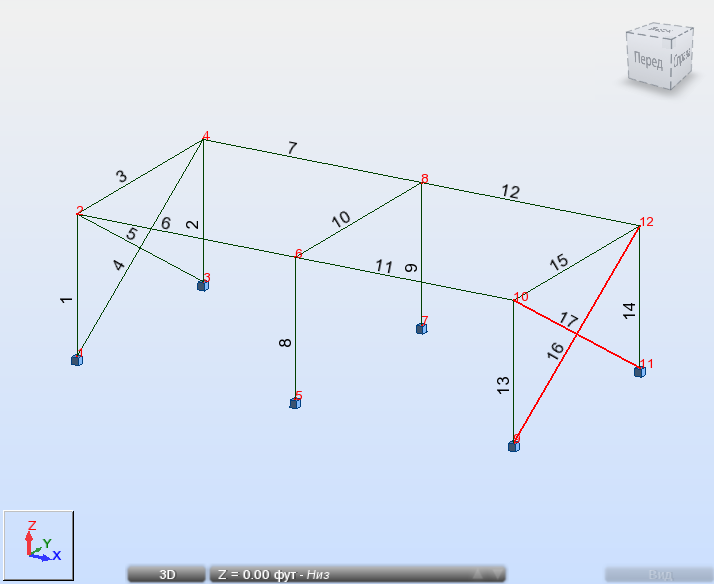

  14. Выберите Редактировать Редактировать Переместить/копировать...
  15. В диалоговом окне "Перемещение" выполните следующие действия:
    • Введите "40, 0, 0" в поле Вектор переноса.
    • Введите 1 в поле Число повторов.
  16. Нажмите кнопку Выполнить и закройте диалоговое окно Перемещение.
    Конструкция будет выглядеть следующим образом:
  17. Щелкните область рисования, чтобы отменить выбор связей №16 и 17.
