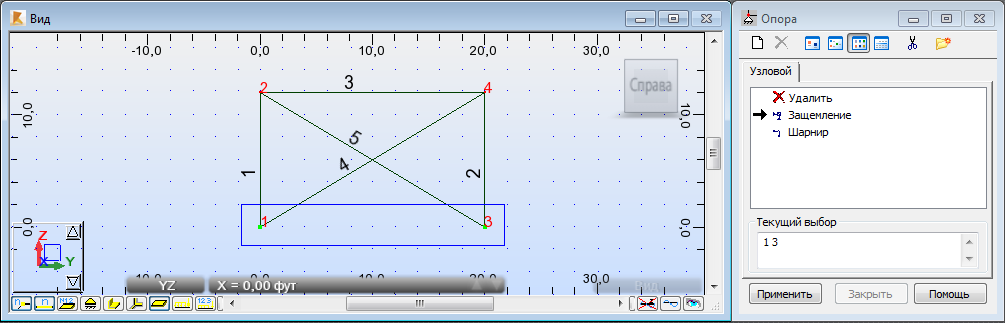

Определение опор
В этом разделе вы узнаете, как определять опоры для конструкции рамы.
  1. В стандартной панели инструментов разверните раскрывающееся меню "Размещения" и выберите Опоры.
    Расположение делится на три части: вид, диалоговое окно "Опоры" и таблица "Опоры".
  2. Выберите Защемление в списке в диалоговом окне "Опоры".
  3. Поместите курсор в поле Текущий выбор, а затем выберите нижние узлы колонны в области рисования. Для быстрого выбора всех нижних узлов колонны нажмите левую кнопку мыши и, удерживая ее, очертите прямоугольник вокруг узлов 1 и 3.
  4. Нажмите кнопку Применить.
  5. Сохраните проект как Frame_3D_Model2D.rtd.
