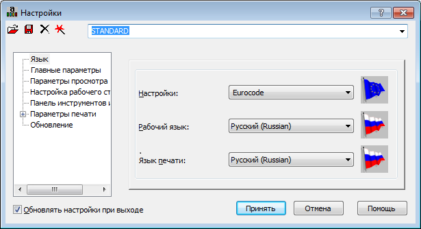

  3. В строке меню выберите Инструменты > (Настройки...).
  4. В диалоговом окне "Настройки" в области "Языки", задайте региональные настройки для Еврокода, как показано ниже.

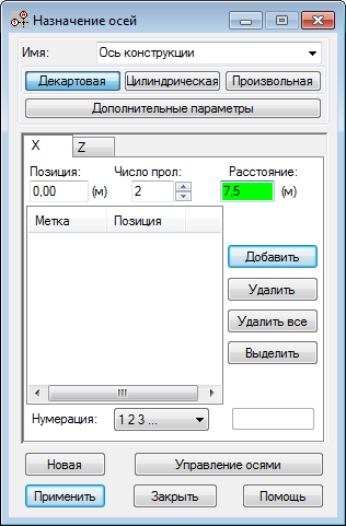

  8. На вкладке "X" задайте позицию 0,00, "Число прол." - 2, а "Расстояние" - 7,5, как показано на рисунке ниже.
    Прим.: Если расстояние отображается не в метрах (м), закройте диалоговое окно, сохраните и закройте проект, после чего откройте его повторно. После этого программа будет работать в метрической системе.

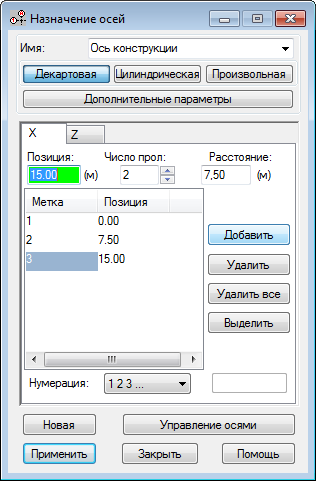

  9. При нажатии <Enter> после задания параметра Расстояние или нажатии кнопки Добавить, новые положения будут добавлены в список, как показано на рисунке ниже. Так как эти расстояния находились на равной дистанции друг от друга, можно настроить повторение и больше не вводить положение каждой оси.

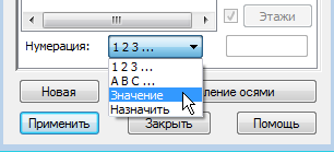

  10. Перейдите на вкладку "Z" и задайте значение для параметра "Нумерация", как показано ниже.
  11. Установите положение 0,00 и нажмите кнопку Добавить.
  12. Добавьте положения для 5 и 5,5 метров. Так как эти оси находятся на разных расстояниях друг от друга, следует вводить их по отдельности. Кроме того, вместо использования номеров меток, метке присваивается значение положения, как показано ниже.
