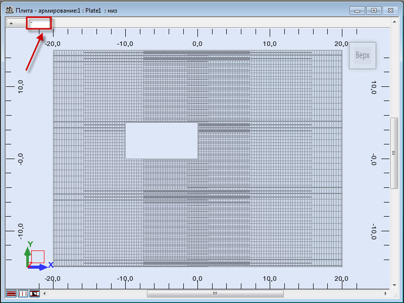

  5. Перейдите к виду Плита — армирование и нажмите кнопку для отображения нижней арматуры.
    Совет: Для представления выбранного типа арматуры (основная арматура, конструктивная или арматура отверстий), щелкните на одной из вкладок, выделенной на приведенном ниже рисунке. Вкладки расположены в левом нижнем углу области чертежа. По умолчанию программа представляет все типы арматуры.

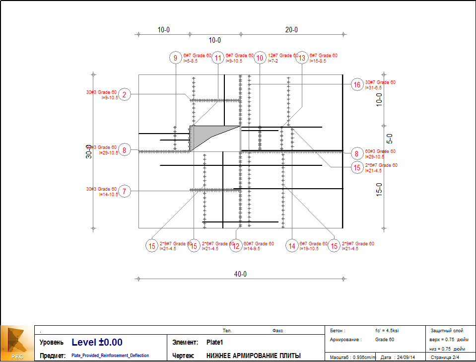

  7. Нажмите (Результаты Чертежи).
    Откроется размещение "Заключительный чертеж". Размещение делится на две части: Инспектор ж/б компонентов и Вид чертежа.
  8. Нажмите Вид Следующий чертеж или нажмите стрелку вправо на клавиатуре для отображения следующего чертежа.
  9. На виде чертежа появится чертеж нижнего армирования плиты.
    Совет: Для редактирования/изменения элементов чертежа и их содержимого нажмите (Вид Компоненты чертежа). Для получения дополнительных сведений см. раздел Заключительные чертежи — Описание.
