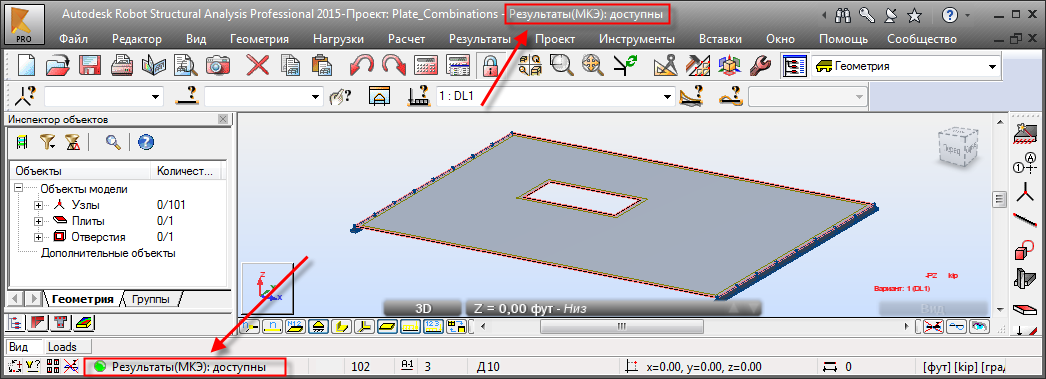

    Процесс расчета будет запущен. В диалоговом окне "Расчеты" отображается ход выполнения процесса, который зависит от размера рассчитываемого проекта.
  3. После завершения расчета в верхней и нижней части программы будет отображена следующая информация: Результаты (МКЭ): доступны.
