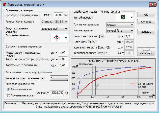

Программа позволяет оценивать максимальную температуру поверхностей элементов, защищенных или незащищенных от действия огня. В Robot предусмотрены базы данных наиболее часто используемых материалов согласно пояснительному документу для ECCS N 89: <Euro-Nomogram> "Огнестойкость стальных конструкций". Существует также возможность добавления новых изоляционных материалов в базу данных.
В диалоговом окне для задания параметров огнестойкости представлены возможности моделирования температуры любого стального элемента, определенного в анализируемой модели. График в нижней части окна иллюстрирует изменение температуры выбранного элемента во времени (в интервале от 0 до 120 минут). Также отображается температура выбранного элемента для заданного в данный момент временного сопротивления. При изменении параметров график автоматически обновляется.
Расчет огнестойкости стальных элементов запускается при выборе параметра "Расчет огнестойкости" в диалоговом окне Конфигурация. В диалоговом окне "Конфигурация" можно также выбрать нормы в качестве основы для расчета (общие положения норм EN 1993-1-2 или рекомендации Технического комитета ECCS).
Здесь могут быть заданы следующие параметры:
Основные параметры
Временное сопротивление — теоретический период огнестойкости в минутах (максимальный период огнестойкости составляет 120 мин.)
Температурная кривая: выберите кривую для оценки температуры газов, образующихся из огня (доступные кривые):
- Стандарт ISO 834
- внешний пожар
- углеводородный огонь
- тлеющий огонь
Защита стальных элементов: выберите значение защищенности элемента: "Защищен" или "Незащищен".
Описание сечения: выберите из списка выбора значок элемента, окруженного с трех сторон — со всех сторон или только со стороны нижней полки.
Защищенный элемент
Тип облицовки: выбор типов облицовки. Доступны 2 основных типа: "Полость" и "Контур";
Группа материалов: определение группы основных материалов, например, доски, штукатурка, краска;
Имя материала: определение того или иного материала, принадлежащего выбранной группе материалов, например, акриловая краска;
Защитная толщина: определение толщины защитного изоляционного слоя колонны. Значения по умолчанию зависят от того, какой материал был выбран из базы данных;
Параметры "Плотность", "Удельная теплоемкость" и "Теплопроводность" представлены в качестве дополнительной информации об изоляционном материале, выбранном из базы данных.
Если элемент защищен, можно определить новый тип изоляционного материала и добавить его в базу данных изоляционных материалов. Для этого нажмите кнопку "Новый материал" в диалоговом окне Определение элементов: новые изоляционные материалы.
Незащищенный элемент
Плотность – значение по умолчанию roa = 7850 кг/м3
Коэффициент теплопередачи путем конвекции — коэффициент, зависящий от выбранной температурной кривой
Коэффициент формы — это коэффициент, который позволяет учитывать форму элемента и его положение в конструкции (более подробную информацию о нахождении данного коэффициента можно найти в рекомендациях Технического комитета ECCS, пункт III.3).
"Коэффициент излучения": интервал изменчивости параметра составляет <0,01; 1>
Излучательная способность огня – интервал изменчивости составляет <0.01,1>
"Игнорировать эффект затемнения": если этот параметр включен, то расчет коэффициента ksh, который используется при оценке критической температуры стали, не производится. В таком случае коэффициент будет равен 1,0 (это относится только к расчетам в соответствии с нормами EN 1993-1-2).
Коэффициент надежности для радиации: значение по умолчанию = 1,0
Коэффициент надежности для конвекции: значение по умолчанию = 1,0
Коэффициент надежности материала при пожаре: значение по умолчанию = 1,0
Коэффициент адаптации — величина, которая определяется для неоднородного теплового потока через сечение подвергнутой изгибу балки в условиях пожара. Значение по умолчанию = 0,7
